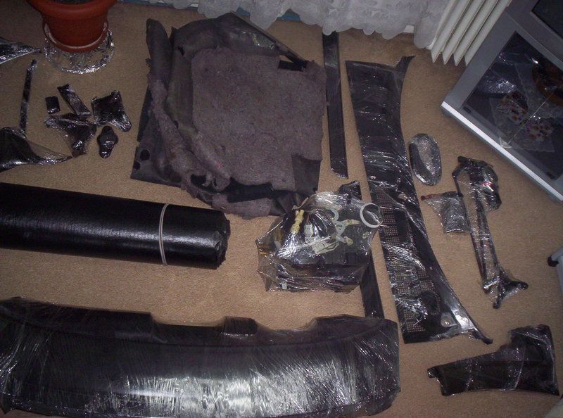

Bu aşağıdaki resimlerde konsol parçalarının eve ilk gelmiş halini görebilirsiniz…

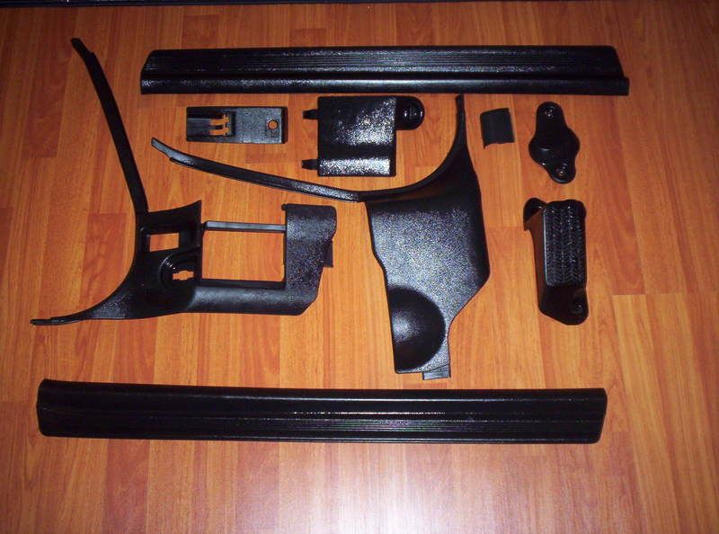

Dashboardda sökülmüşken detaylı bir şekilde temizlik ve bakım işlemlerini gerçekleştiriyoruz… :D
Dashboardun el girmeyen ince noktalarına dash in önünde gördüğünüz, pamuklu temizlik çubukları ile müdahele ediyoruz.. Temizlik işlemi devam ediyor. Bu Kulak temizleme çubuklarını hep kullanırım detay temizliği için. Gören sen manyakmısın diyor ama haklılar… evet ben manyağım, Prelude manyağı yım… :lol: :lol:

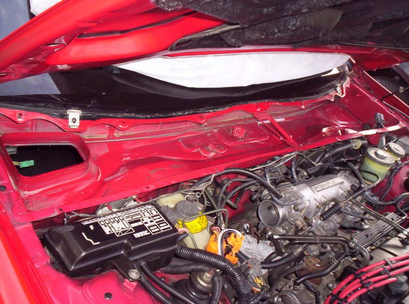

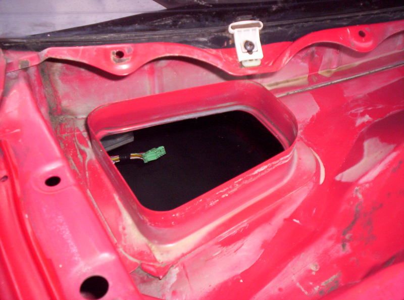

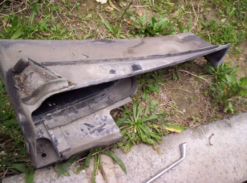

Şimdi konuya kaldığımız yerden devam ediyoruz dotlarım. Dashboard un sökülmesi ile birlikte buna bağlı olarak birçok parça da sökülüp temizlendi.. Bunların arasında torpido evrak gözü, direksiyon mili alt paneli, direksiyon boğazları, kalorifer hava kanalları vs. gibi birçok parça vardı. Bu parçalarda detaylı temizlik ve bakım işleminden nasibini fazlasıyla aldı.. İşte o parçalardan bir demet…

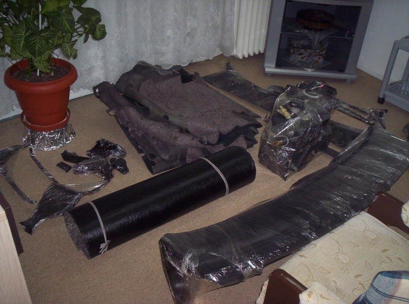

Aracın dashboard unun sökümünden sonra çıkan ve temizlenen parçalar bu şekilde idi.. Bu da ufak bir Bonus olarak yerini alsın konumuza.. Bu gecenin Bonus u bu… :D :D

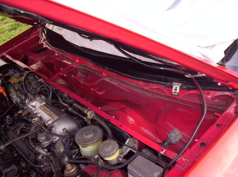

Kalorifer Ünitesi ve diğerleri çıktıktan sonra arkalarındaki manzara… Leş gibi buraları da…

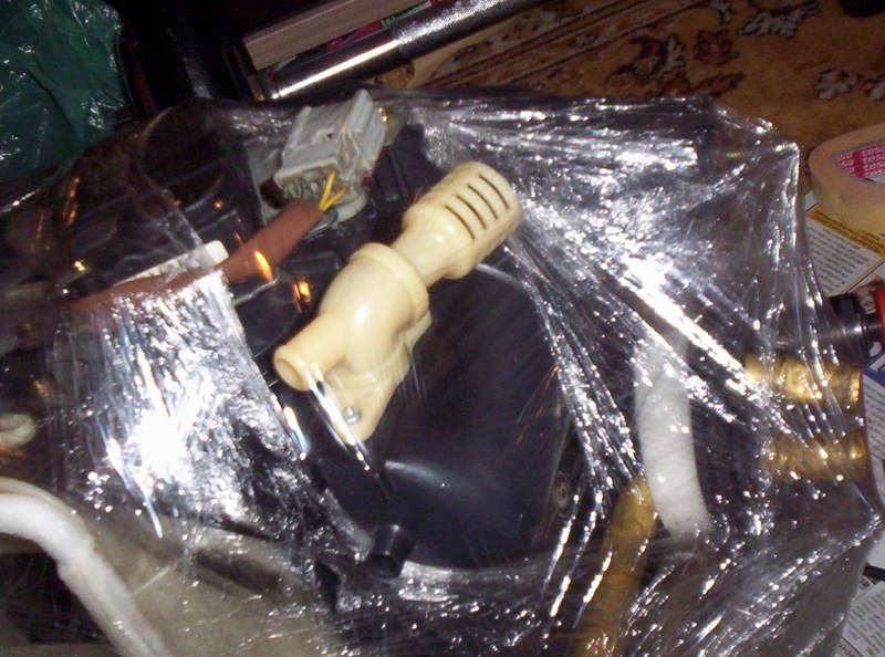

Şimdi de araçtan söktüğümüz pislik içindeki üç parça olan Kalorifer Ünitesi, Blower ve Air Duct üçlüsünü bi inceleyelim.. işte buradalar.. kardeş kardş yan yana kaldırımın üzerine koydum onları… :lol:
İşte bu da bizi komaya sokan o yamuk kalorifer borusu.. O daracık yerdeki alanda çalışırken birde bu borunun tutması yüzünden kalorifer hortumunu çok zor çıkardık…

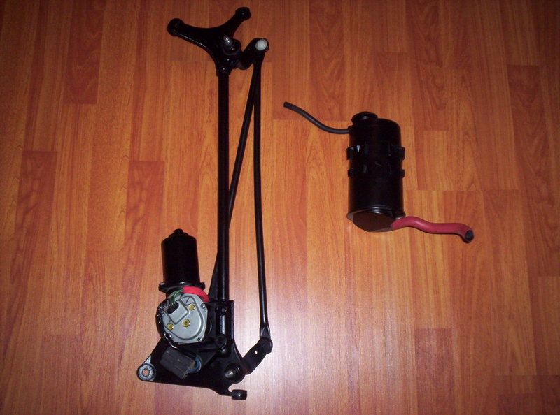

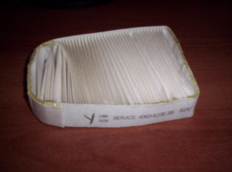

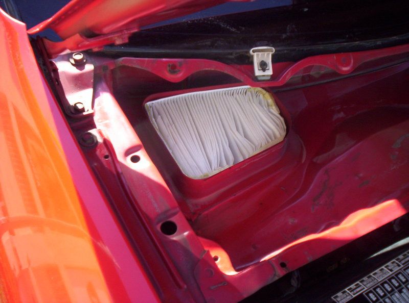

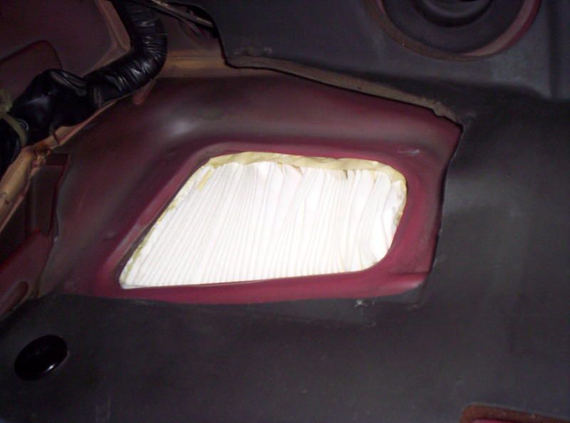

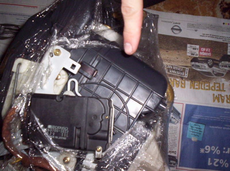

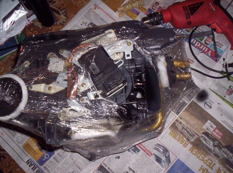

Evet sevgili dostlarım. Konumuza kaldığımız yerden devam ediyoruz…Biliyorsunuz en son araçtan Kalorifer motoru, Blower, Air Duct gibi parçaları sökmüştük ve bunlar 17 yılın etkisiyle inanılmaz kirli bir halde çıkmıştı aracın üzerinden. Bir Allahın kulu temizlememiş buraları… İşte yıllardır yapılmayan ve ihmal edilen o temizliği yıllar sonra ben yaptım. :D Tarih: 16 Kasım 2008 İlk önce işe leş durumda olan Blower ı parçalarına ayırarak başladım.. Gerçekten de berbat durumda idi.. Şu haline bakın Blower ın…
veee Blower ı detaylı bir şekilde temizlik işlemine girdi.. Üzerinde baya bir emek verdim.. Blower ın içindeki hava kanal pervanesinin bütün pallerini tek tek pamuklu temizleme çubuklarıyla temizledim.. :lol: ama ortaya çıkan sonuca değdi doğrusu… :D
Bu da Blower ın birleştirilmiş hali.. Yepyeni oldu temizlenince… :D
Şimdi de iğrenç bir durumda aracın üzerinden çıkan kalorifer ünitesinin temilik işlemine geçiyoruz… Tarih 18 Kasım 2008 Öncelikle rezil durumdaki kalorifer ünitemizi ve ekipmanlarını görelim… İşte iğrenç halde değil mi.. Pisliğe bakın.. 17 yıllık saf pislik…
Otlar bürümüş kalorifer ünite radyatöründe.. :lol:
Veee kalorifer ünitesi temizlenip, bakımı yapılarak aşağıdaki hale geldi… :D

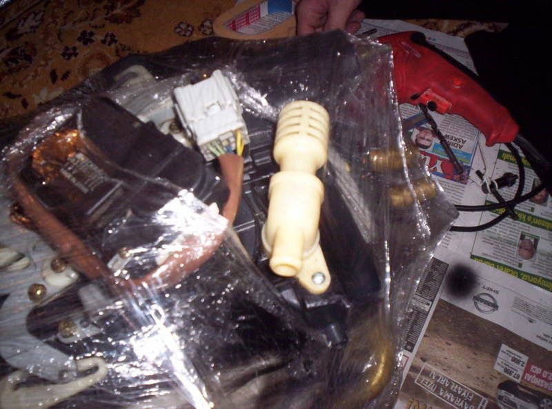

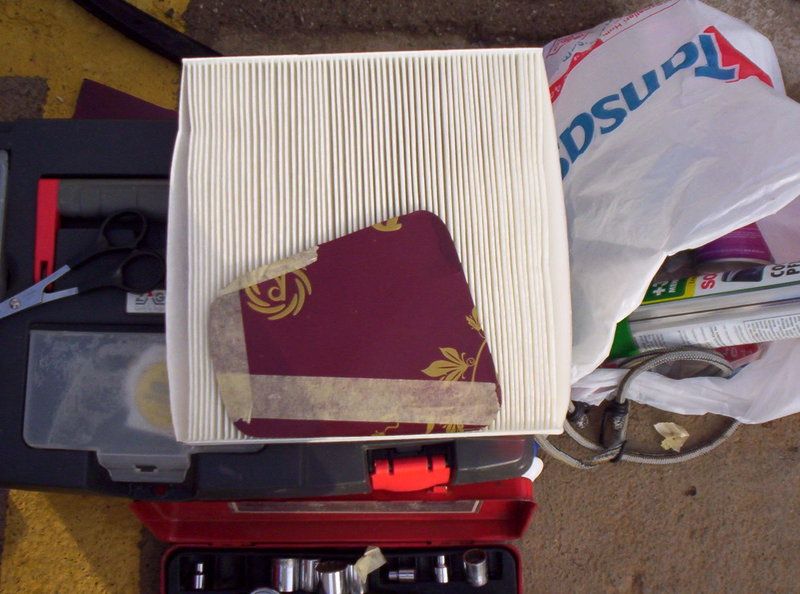

Bu da sevgili dostum Maccey Hüseyin den aldığım evaporatör.. Bu da aldığımda kalorifer ünitesi gibi idi hali.. Temizlik ve bakım işlemlerinden sonra aşağıdaki şekle girdi… :D
Bu da avaporatörün iç peteklerinin temizliğini yaptığım klima spreyi…

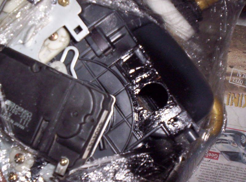

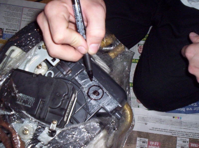

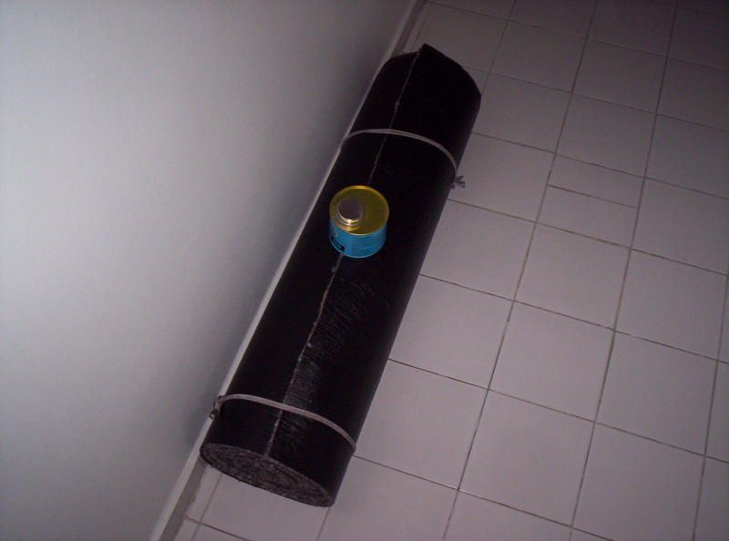

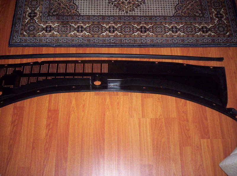

Evet arkadaşlar konumuza kaldığımız yerden devam ediyoruz.. En son anlatımımızda Kalorifer Ünitesi, Blower ve Air Duct ı sökmüş, emizlik ve bakımlarını yapmıştık. Bu parçaların sökülmesinin ardından Dashboard altındaki görünüm oldukça kirli idi… Bu arada Tarih 23 Kasım 2008, Saat 17:33…

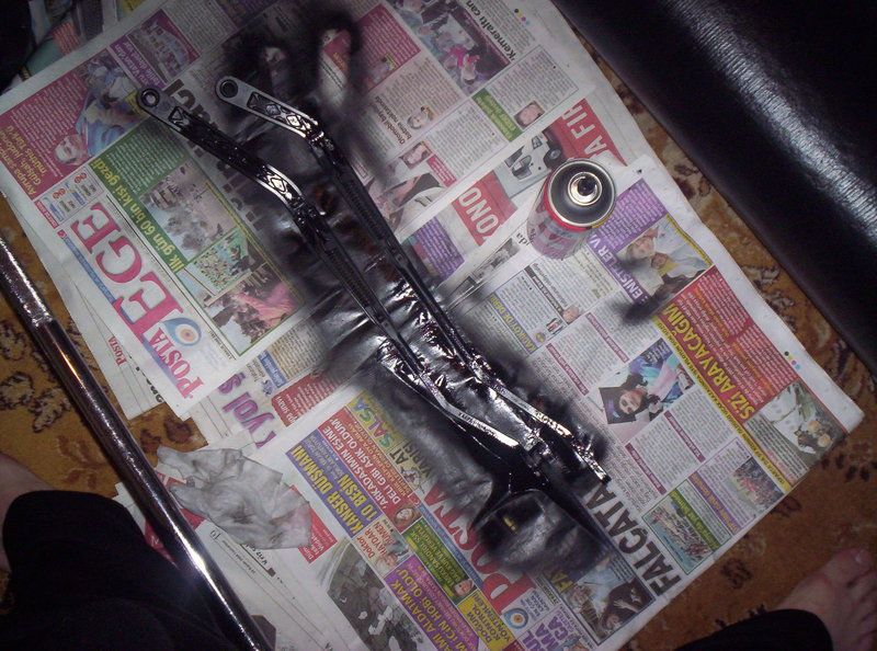

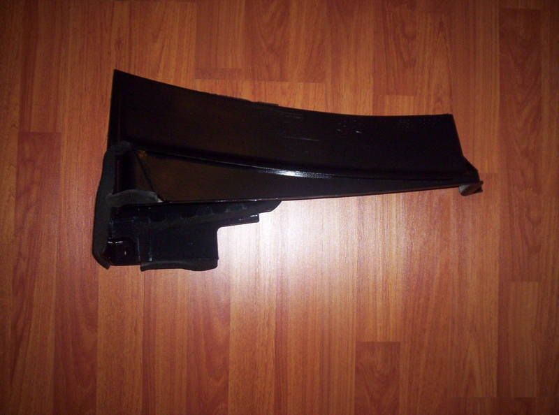

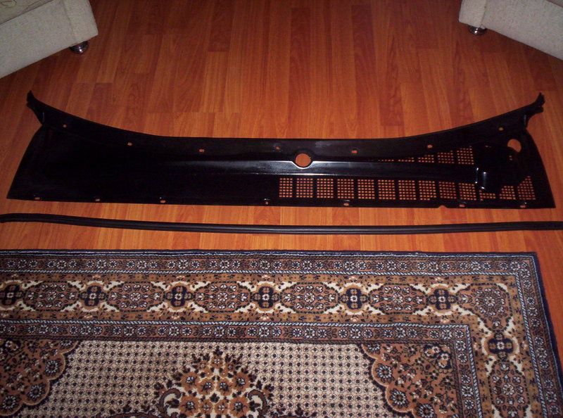

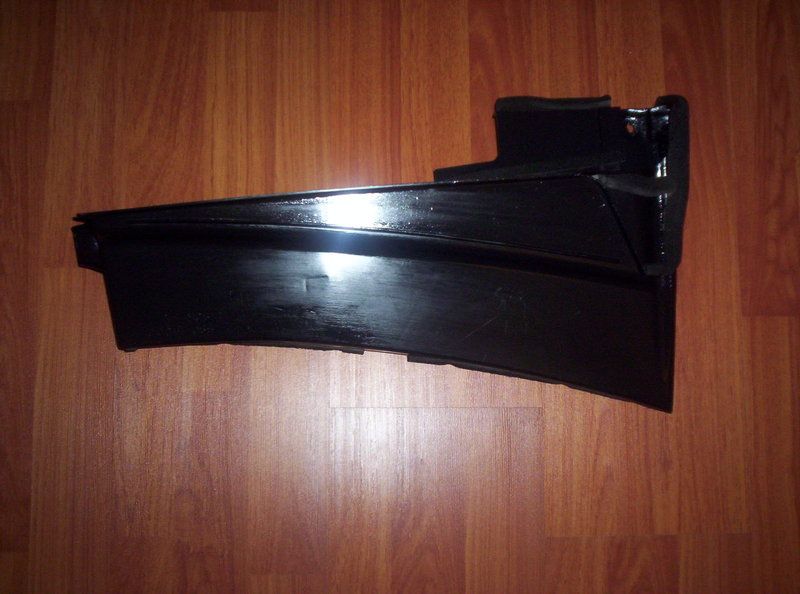

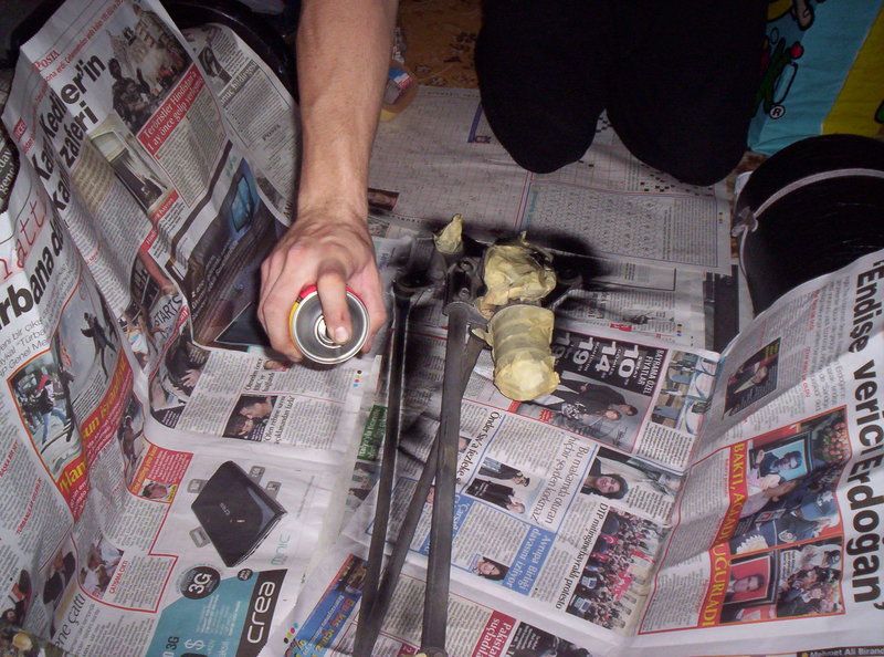

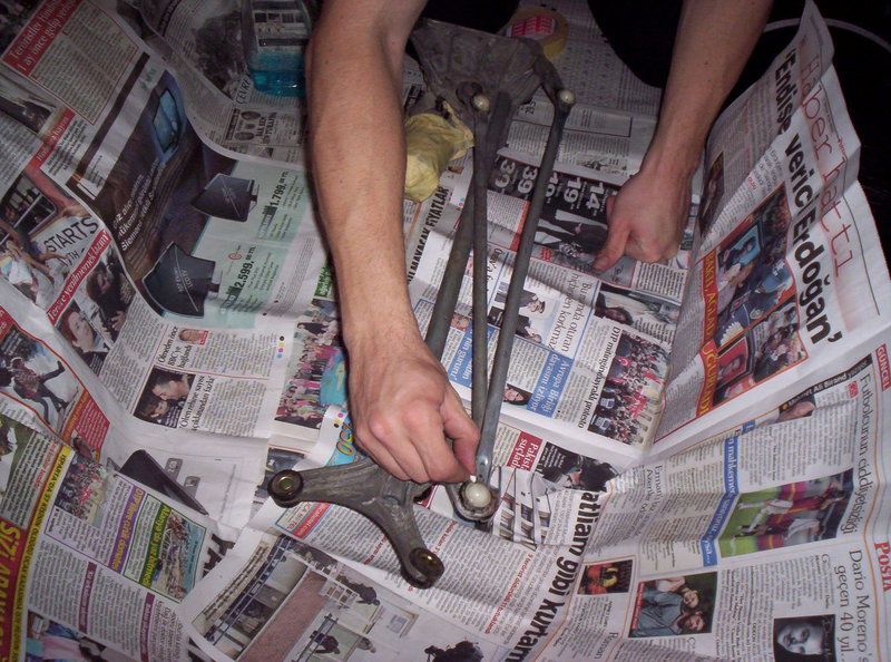

Gördüğünüz gibi oldukça kirli bir durumda bu bölüm. İşe ilk olarak şu paslanmış direksiyon destek demirini söküp temizlik bakım ve boyama işlemini yaparak başlıyoruz…
Fotolarda gördüğünüz gibi yılların verdiği etki ve bakımsılık sebebiyle demirimiz iğrenç bir durumda idi.. Temizlendi ve boya işlemi için hazırlanıp, boyaya geçildi…
Evet fotolarda da görüldüğü gibi boya işleminden sonra cillop gibi oldu.. :D Bu parçayı kuruduktanb sonra bagajımıza yerleştirdik ve akşam olduğu için çalışmaya son verip eve geçtik. Şimdi ki konuda Tarih: 29 Kasım 2008, aracın iç panellerinin, koltuklarının ve halısının söküm işlemine giriştim.
Tüm bunlar söküldükten sonra halıyı da aracımızdan çıkardık bakımı yapılıp temizlenmek üzere… Taban da ortaya çıkan manzara şu şekilde idi.. Taban sacı ve boyası harika durumdaydı 1 gram bile pas yoktu ama 17 yılın verdiği etki ile tozlu ve kirli idi… :D

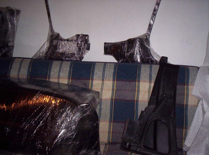

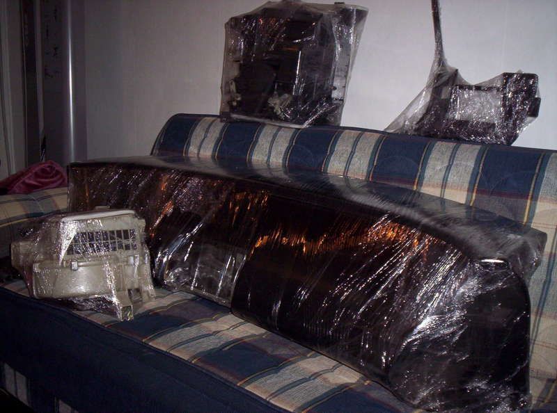

Bu arada çalışmalarımızın sonuna yaklaşırken akşam oluyor ve tüm konsol parçalrı ile koltukları aracın içerisine yerleştriyoruz… :D
Direksiyon demirimizi de takılacağı günü beklemek üzere bagaja koyduk.. :lol:
Bu da meşhur halımız.. Oldukça kirli bir durumda aracın üzerinde çıkardık bunu…
Akşam bastırmasına rağmen halıyı yıkamacıya götürdük ve basınçlı su + şampuan ikilisi ile bir güzel yıkadık… Bu arada saat 18:11 oldu ve hava karardı..

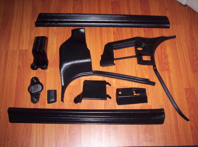

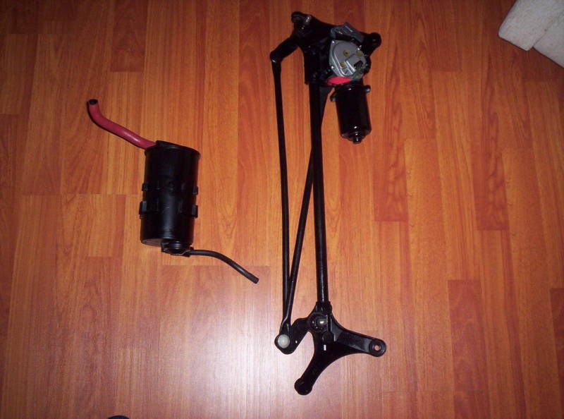

Evet sevgili Preludeci dostlarım. Konumuza kaldığımız yerden devam ediyoruz. En son baya bi çalışma fotosu yayınlamıştım ve son oalrak ta halıyı sökmüştük araçtan. Araçtan tüm iç aksam ve halı çıkınca geriye kalan taban panelleri ve diğer ekipmanların temizlik ve bakım işlemine geldi sıra.. İlk olarka paslanmış direksiyon mili çok gözüme batıyordu ve onu öncelikle temizleyip daha sonra da boyadık..
ve işte direksiyon mili boyandı.. ayrıca direksiyon çevresi koruma barı da yerine takıldı…
Bu arada taban da temizlenip pırıl pırıl oldu… :D

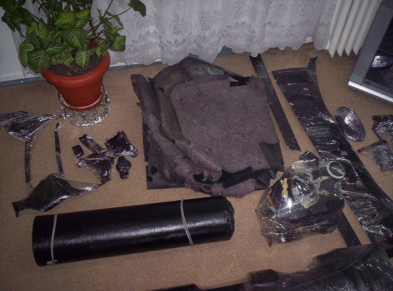

Evet dostlarım konumuza kaldığımız yerden devam ediyorum.. Daha sizlere ile paylaşmam gereken çok fotoğraf ve çalışma var.. Şu eski konuların aktarım işlemi bitince sıra yeni yaptığım çalışmalara gelicek ama öncelikle şu eski konular bitmeli.. En son aracın tabanının detaylı temzilik işlemini gerçekleştirmiştik. Halıyı aracımızdan sökmüş ve temizlik işlemini gerçekleştirmek amacıyla yanımızda yıkamacıya görütmüştük. Ben daha sonra o halıyı eve aldım ve 3 kez Kosla halı şampuanı ile sildim.. Sonuç mükemmel oldu. Halıyı kurtardık. Yeni duruma geldi diyebilirim.. Şimdi öncelikle daha önce aracın üzerinden söküp temzilediğim hava filtre kutusunu ve daha sonrada halımın fotolarını inceliyelim… :D
Bu da halım…
Bu karelerden sonra benim için çok büyük bir anın gerçekleştiği gün olan 3 Aralık 2009 tarihli bir kareye geçmek istiyorum. Bu gün sonunda BB4 Digital Klima Sistemi mi alabildim.. Bu sistemi Yeni Zelanda lı bir satıcıdan EBAY üzerinden almıştım. Aldım almasına ama canım ülkemin rezil gümrük kanunlarına takıldım yine.. rünün kendisine 350 TL, gümrükten çıkarmak içinde rüşvet olarak muayene memuru + müşavir ikilisine 450 TL verdim.. Her zaman olduğu gibi malım yine gümrüğe takılmış ve adamlar bana haber verme tenezzülünde bile bulunmamışlardı. Ben durumdan şüphelenmiş ve 2 sene önce bana yine bir Prelude parçası olan Airbag ve orta konsol u gümrükten çıkarmama yardım eden Gümrük Müşaviri Bey i yanıma alarak İzmir Posta Gümrüğüne çıkarma yaptım… Gümrük muayane memurları garip kişiler, size kanunlardan bahsederler, yasaklardan söz ederler ama hertürlü şeyi gümrükten çıkarmayı da bilirler.. Bu arkadaşlar rüşveti alalade sizden almazlar ve bir müşavir aracılığı ile alırlar.. Muayene memuru benim paketi gördü ve müşaviri odasına çağırdı o arada beni dışarı aldılar. Onlar baş başa konuşup fiyatta anlaştılar ve sonra beni çağırıp imza attırdılar.. Adam bana bunlar çöplük şeyler bir daha getirirsen vermem dedi.. Koskoca BB4 klima setine çöp dedi adam.. Neyse o bir güzel paralara bende klima setime kavuştum… Sonuçta klima setini aldım ama bu set bana tam 750 TL ye mal oldu… :D İşte 3 Aralık 2009 tarihli o inanılmaz değerli kolinin fotoğrafı…
Klima Setinden çıkan parçalar itina ile temizlendi ve foto çekimi için hazırlandı.. Zaten parçalar çok temiz idi. Şu yabancılara hayranım.. Araçlarından çıkan 2. el parçalar bile inanılmaz temiz.. Bu parçaların 17 senelik olduğuna inanmak gerçekten çok zor. Aynı şey bizim ülkemizde olsa parçalar bin yıllık toz ve kir ile çıkar adamların çıkma parçaları tertemiz.. İşte fotoları ike BB4 Klima seti parçaları karşınızda… :D
Parçaları genel olarak gördükten sonra şimdi de bu parçaların montaj aşamasına geçeceğiz ufak ufak.. BB4 otomatik klima sistemi temel prensip olarak ısı ve ışık sensörlerinden oluşan bir grubun ana bir merkeze sinyal göndermesi mantığına göre çalışır. Gelen bu sinyale göre kabin içi hava sıcaklığı ayarlanır. BB4 klima sistemini kurmak için ilk yapmamız gereken şey aracımızın üzerine bu parçaları monte etmektir. İşe ilk önce sensörlerin montaj işlemi ile başlıyoruz.. tarih 6 Aralık 2009. Bu işlemleri size tek tek detaylı olarak anlatacağım… :D

Daha önce Dashboard üzerinde bir delik açarak o yuvaya In Car Temperature sensör dediğimiz bir sensörü yerleştirmiştik. Bu sensör şnorkel tarzı bir boru sistemi ile kalorifer ünitesi nin üzerindeki bir ısı alma kanalına bağlanıyor şimdi de bu işlemin nasıl yapıldığını ve montaj işlemini ayrıntılı olarak görelim…

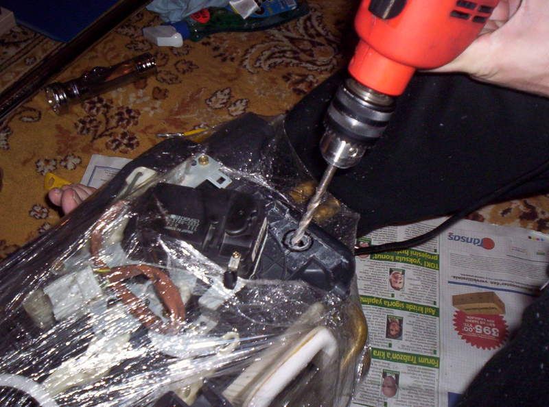

Öncelikle monte etmemiz gerekli parça için kalorifer ünitesinin yan kısmında bir delik açmamız gerekiyor. O da JDM araçlarda tam bu noktaya denk geliyor….
Bunun için ilk işlem olarak bir matkap ve eğe yardımıyla bölgede bulunan çıkıntıları kazıyoruz ki zemin düz olsun ve sensörümüz tam anlamıyla yerine otursun… Daha sonra da sensörü takacağımız yuvayı işaretliyoruz.
Daha sonra da bu işaretlemiş olduğumuz montaj noktasını matkap yardımıyla delip yuvamızı oluşturuyoruz..
Delme işlemi sonrasında ortaya çıkan yuvanın etrafını da sprey boya ile boyuyoruz.. Montaj deliği şu şekilde daire oluyor.
vee işte şnorkel diye tabir edilen sensör ağzımızı da bu yuvanın içine yerleştiriyoruz.. Dasboarddaki sensörden içeri giren hava buradaki havanın ısısı ile karşılaştırılarak Air Mix Control Motor dediğimiz Hava Karışım Ünitesine sinyal gönderiyor..
Bu sensörün montaj işlemi de bu şekilde yapıldı dostlarım.. Bu arada araçtan sökülen parçalar da evin her yerini işgal ediyor tabi ki.. Benim oda dolup taştığı için evin salon, oturma odası vs gibi yerlerine kadar yayıldım… :D :D
Bunlarda etaylı temizlik işlemi yapılmış bazı konsol parçaları….
7 Aralık 2008 Gecesi evde bu çalışmalar yapılırken aracın yanında da boş durmuyorduk dostlarım.. Muratla birlikte aracın silgeçlerinin olduğu paneli de söküp temizleyelim dedik. Asıl amacımız aracın kalorifer ve klima sistemine ana hava girişi olan bu noktaya ulaşmak ve oraya bir Poeln Filtresi monte etmekti.. Biliyorsunuz bizim G4 Preludelerde polen filtresi kullanılmamış ve bu vesileyle ne kadar toz, kir, dal, çöp , yaprak varsa aracın içine doluyor. O yüzden polen filtresi çok önemli… Biz bu proje için 2005 Accordun Polen filtresini kullandık. Şimdi sizlere ayrıntılı olarak bu projeyi de aktaracağım…

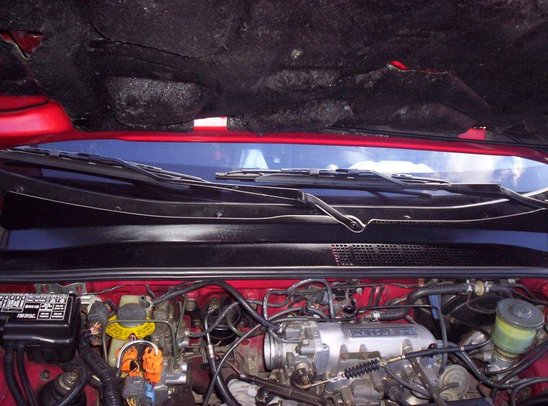

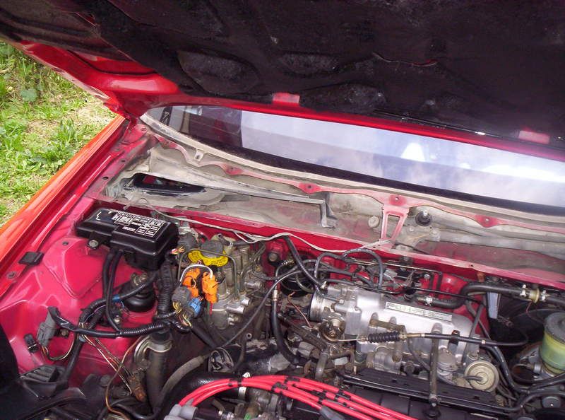

İlk iş olarak Muratla birlikte aracın silgeçlerin olduğu kısımdaki ön panelini söktük..
Ortaya çıkan manzara içler acısıydı.. !7 yılın pisliği, tozu, kiri cirit atıyordu bu alanda..
Hava girişindeki panelde bu kir ve pislikten nasibini fazlasıyla almıştı…
Temizlik işleminden sonra bu kısım kendine geldi.. :D

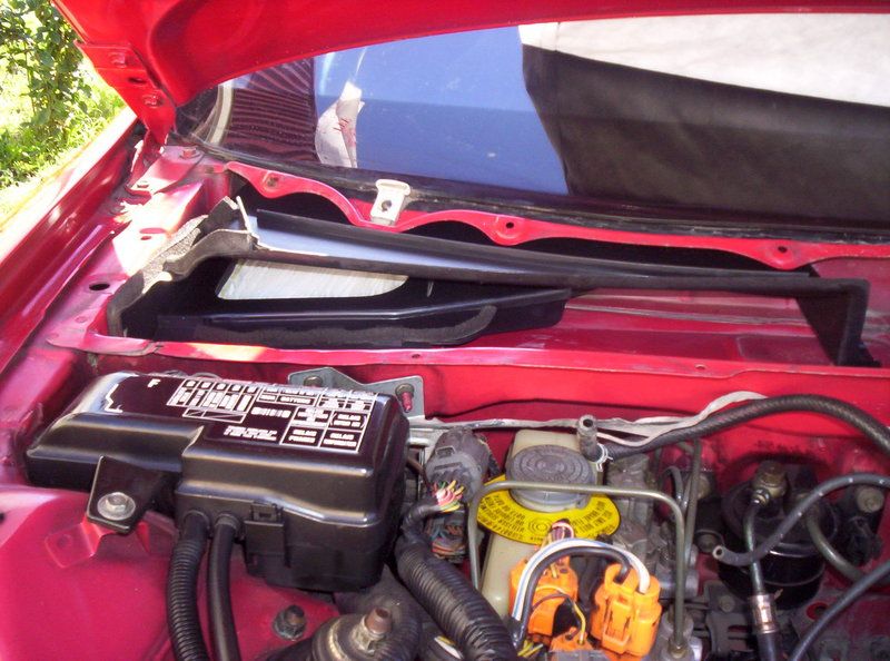

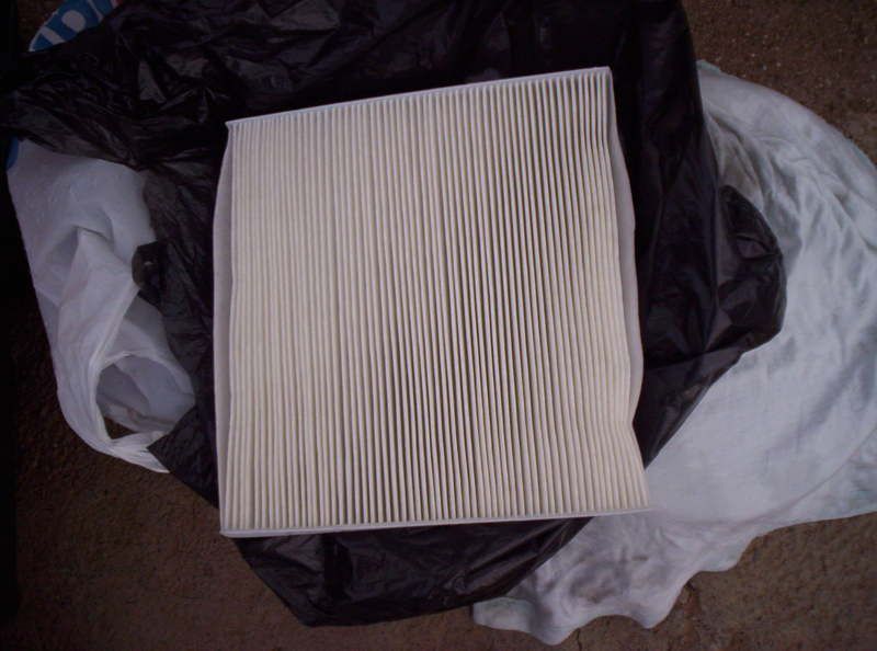

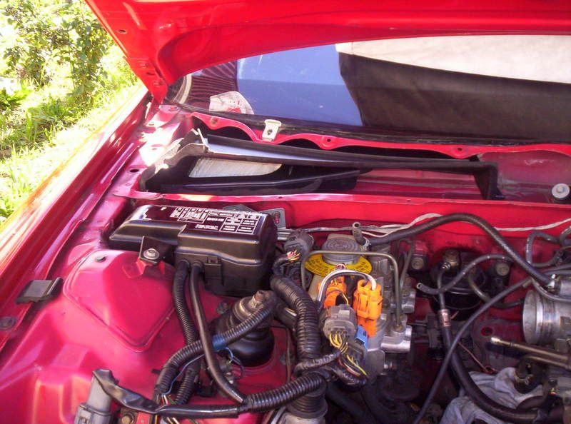

Bu temizlik işleminden sonra Polen filtresinin yapım aşamasına geçiyoruz. Bu işlem için 2005 Accordların Polen Filtresini kullandık biz. Bu filtreyi kullanarak şu hava giriş yuvası için bir kalıp alıp yeni bir filtre ürettik..
Bu da filtre kalıbımız…
İşte buda uzun uğraşlar sonunda oluşturduğumuz filtremiz.. Bu filtrenin yapımında çok emeği geçen dostum Murat a teşekkürler… :D

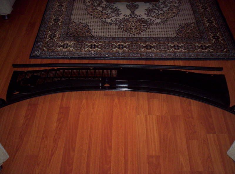

8 Aralık 2008 gecesi yaptığımız bir başka işlem de o gün söktüğümüz silgeç kolu ve motoru gibi ekipmanların bakım ve temizliğini yapmaktı.. O şekilde kirli ve tozlu olarak yerine takamazdık.. Öncelikle silgeçlerin motor kolları ile başladık işe.. Bu kolların boyanması çok iyi oldu..
İlk önce maskelenmesi gereken yerlerin maskeleme işlemi ile başlıyoruz…
Yine temizleme kulak temizleme çubukları ile detaylı temizlik aşamasını da es geçmiyoruz.. Hiç görünmedik bir yerde de olsa bende bu manyaklık varken buralar ile uğraşıyorum işte :lol:
veee boya işlemi…
Bu da boyandıktan sonra ortaya çıkan sonuç… yanındaki de temizlikten nasibini almış bir benzin süzgeci… :D
Yine aynı şekilde Hava giriş yuvası da bu temizlikten nasibini aldı..
Bu da temizlenen silgeç üstü ön panelimiz..
Elimize boyayı almışken silgeç kollarını da bir güzel boyadım..

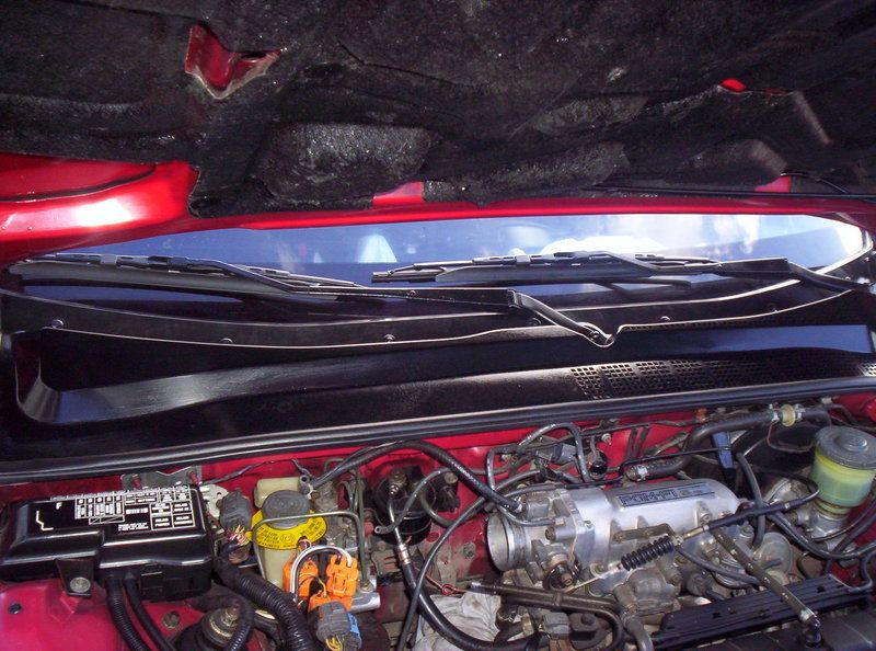

Custom make Polen Filtremiz yerine kusursuzca oturdu. Son derece akışkan ve geçirken bir tabakası var. Hava akımının geçmesinde hiçbir sorun yaratmazken toz ve kir gibi partiküllere de geçit vermiyor.. Artık aracın içerisinde temiz ve tozsuz hava alacağız.. :D
Bu da aracın içinden Blower yönünden görünümü.. Bu kısma tam blower ın ağız kısmı oturuyor…
Temizlenen hava giriş paneli de yerine takıldı…
Yine aynı şekilde temizliği yapılan. Silgeç motor paneli de yerine takıldı… Böylece Poeln Filtresi Projesi de başarıyla tamamlanmış oldu.. :D

Evet dostlarım konumuza kaldığımız yerden devam ediyoruz… Sırada yalıtım projemiz var. Biliyorsunuz ki bizim Honda larda ve genellikle tüm Japon otomobillerinde ses ve ısı yalıtımı olayına pek önem verilmez. Motorlar son derece güçlü iken yalıtım ve izolasyon olayında dolayısıyla da konfor da biraz eksileri var bizim araçlarımızın. Almanlar bu konu da cidden çok iyiler. Herhangi bir Mercedes yada BMW nin taban halısını kaldırdığınızda sizi başparmak kalınlığında oldukça kalın bir elyaf yalıtım malzemesi karşılar. Bu malzemeyi adamlar aracın tüm tabanında kullanmışlar. Yol sesi cidden çok sinir bozucu bir sesdir ve insanın tüm sürüş keyfinin içine eder. Bende motor ve egzoz sesini bir noktaya kadar severim ama yol sesi gerçekten çok rahatsız eder beni. Özellikle uzun yolda. O yüzden Preludelerimizde eksik kalan bu noktayı da kendimiz yapacağımız custom ekleme ile kapatalım dedik ve Genel yalıtım Projesine giriştik… :D
Aşağıdaki fotoda da gördüğünüz gibi işte bizim Preludelerde kullanılan oerjinal yalıtım bu kadar. İnce bir parça kauçuk kaplama. Bunun altı sac.. Arka kısımda zaten hiç birşey yok. O yüzden de araç en ufak bir yol gürültüsünü dahi içeri alıyor.
İşte yalıtım malzememiz ve uygulanmaya hazır halde ölçülüp biçiliyor… :D
Yalıtım montaj uygulaması da başlıyor…
Murat ta sağolsun bu yalıtımın kaplama işleminde çok yardımcı oldu.. :D Bu arada Tarih: 10 Aralık 2008 Yalıtımın montaj fotoları…
İşte bu da yalıtımın montajının tamamlanmış hali.. :D
Evet böylelikle aracıb iç taban yalıtımını da yapmış olduk. Gerçekten de güzel bir işçilik ortaya çıktı.. Bu arada yalıtım yapılmış ve yenilenip temizlenen halı üzerine monte edilecekken şu koltukları da tekrardan bir sileyim dedim. :D

Heater Core Temperature Sensor (Kalorifer Radyatörü Isı Sensörü):
Bu sensörün amacı Aracın kalorifer ünitesinin içerisinde yer alan küçük radyatörün ısı derecesini Digital Klima Hava karışım ünitesine iletmektir. Daha önce bahsettiğim gibi digital klima sistemleri ana bir üniteye bağlı sensörler yardımıyla çalışmaktadır. Şimdi bu sensörü ve bunun bizim EDM araçlarımıza nasıl monte edileceğini inceleyelim.
Öncelikle bu sensörün monte edileceği yer şurası, yani kalorifer ünitesinin tam altında bulunan, radyatörün tabanının oturacağı nokta. Biz bu noktaya U şeklinde bir slot açıcağız. Açtığımız bu slota da sensörümüzü yerleştireceğiz..
Sensör için açacağımız slot tam burada yer alıcak ve şeklide dediğim gibi U şeklinde olucak.
Matkap ile bu slotu açıp birazda lastik hortum kullanıp kenarlara estetik bir görünüm veriyoruz. Gerçi hem altta hemde önüne dashboard gelip asla görülmüyecek bir yerde olsada şuk ve OEM bir görünüm olsun istedim.. :D
vee işte sensörümüz yerine takıldı… OEM Denso Marka.. :D
Artık Ditital yani Otomatik klima sistemine geçeceğimizden dolayı artık bu yandaki manuel tele ihtiyacımız olmadığı için onu da yerinden çıkarıyoruz..
Evet, böylece Heater Core Temperature Sensör ü de yerine monte ettik. Şimdi sırada Otomatik Klima sistemlerinin kalbi olan Air Mix Control Motorun yerine montajı ve ayarlanma aşaması var..
Air Mix Control Motor (Hava Karışım Kontrol Motoru):
Air Mix Control Motor, Digital Klima Sisteminin Beynidir ve ana kontrol ünitesidir diyebiliriz. Sensörlerden gelen tüm veriler bu motora iletilir ve bu motor üzerinde bulunan kolalr ve bir dişli çarkı yardımı ile kaloriferin hava akım kapılarını açar yada kapatır. Bu şekilde soğuk ve sıcak hava miktarını ayarlayıp, aracın içerinisi istenilen ısı derecesine getirir.
Öncelikle BB4 JDM Preludeler Sağdan direksiyonlu oldukları için neredeyse her şeyin yeri ters tarafta ve bu motorda sağdan direksiyonlu modellere göre çalışmak için ayarlanmış. Biz bu motoru EDM Preludelerimize göre yeniden ayarlıyacağız. Bunun için ilk önce Air mix Control motoru söküp üst kapağını çıkarıyoruz.. Buradaki amacımız BB4 larda belli bir noktaya kadar ters saat yönünde çalışan dişli çarkını saat yönünde çalışmaya uygun bir hale getirmektir. Bunu küçük bir dişli ayarlamasıyla EDM versiyonlara çalışır hale getiriyoruz..
Bu motorun mekanik ayarlamasını yapmakla işimiz bitmiyor. Birde bunu yerine monte etme problemimiz var. Normalde BB4 araçlarda bu kalorifer ünitesinin üzerinde yani üst kısmında bulunurken bizim EDM lerde bunu aynı yere monte etme şansımız yok. O yüzden de en uygun yere yani kalorifer ünitesinin alt kısmına yerleştireceğiz.. Fakat bunu yapmamız için öncelikle bu minik motorun braketi üzerinde de modifikasyon yapmamız gerekiyor. Öncelikle braket üzerindeki şu çıkıntıyı kesmemiz lazım ki takacağımız köşe noktaya tam anlamıyla uysun..
Evet bracket in üzerinden köşe parçasını kesmeyi başardık..
İşte Air Mix Control motoru takacağımız nokta burası. O yüzden de bracketin uç noktasını kesmemiz gerekiyordu. Bracketi motora monte edip kalorfier ünitesinin üzerinde nasıl duracağına bakıyoruz.
Air Mix Control Motor u bu resimde gördüğümüz yere monte edebilmemiz için. Şu görmüş olduğunuz iki çıkıntıyı ortadan kaldırmamız gerekiyor. Bu nokta dümdüz olmalı.. Bunun içinde yine matkabımızdan ve eğemizden faydalanıcaz. Bu arada Tarih: 13 Aralık 2008
Bu iki çıkıntıdan kurtulup alanı düzledikten sonra, air mix control motoru oturtacağımız montaj ayaklarına ihtiyacımız var. Bunun içinde ikisini birbirine yapıştırdığım dört adet somun işimizi görür..
veee bu kadar uğraştan sonra Air Mix Control Motor umuz yerine takıldı… :D
