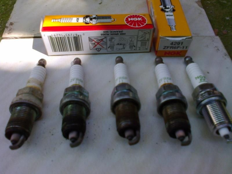

- NGK'nın PZFR6F-11 Platin bujisi Honda'nın kullandığı orjinal ekipman modeli. Aracımın üzerinden ZFR6F-11 çıkmıştı, bende aynılarını almış ve değiştirmiş oldum. Ancak bir sonrakinde Laser Platinum olan PZFR6F-11 modelini alacağım. Laser Platinum olanlar 5 kat daha pahalı !!!
- ZFR6F-11'ler 11 TL iken PZFR6F-11 Laser Platinum 56 TL

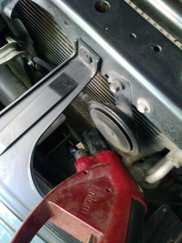

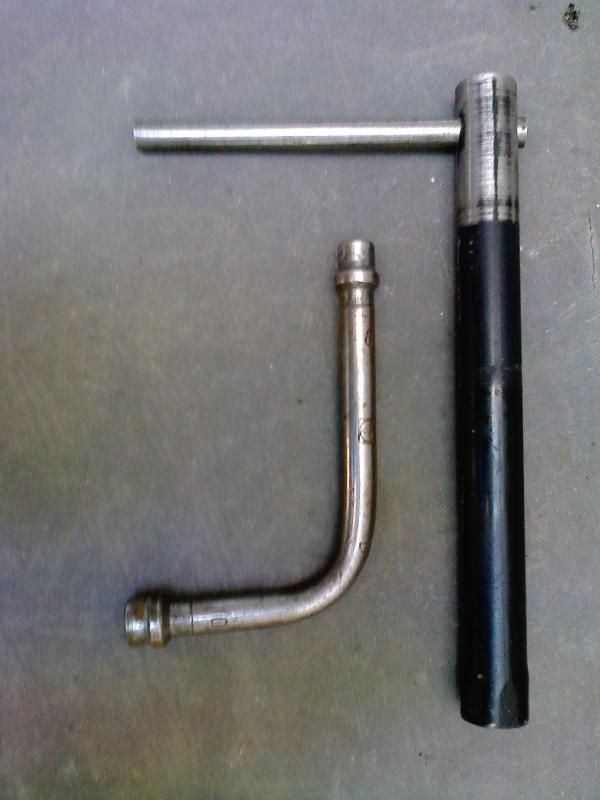

Öncelikle alet edavatlarımız
1) Motor üstü koryucu kapağı sökmek için 10 numara Lokma takımı
2) Bujileri sökmek için 16 numara boru lokma takımı

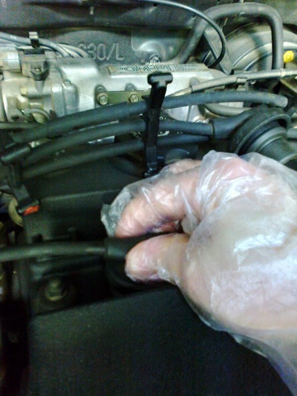

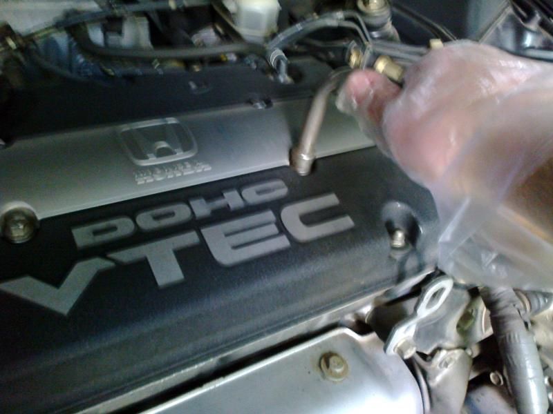

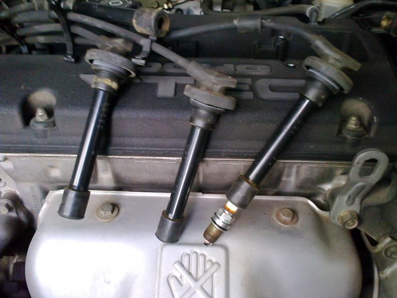

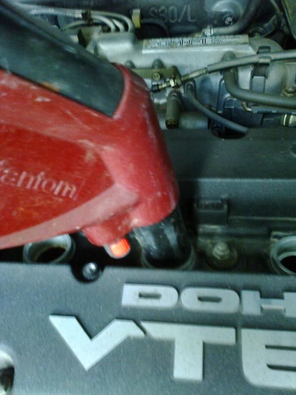

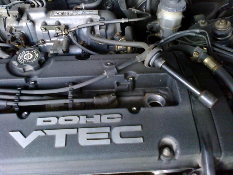

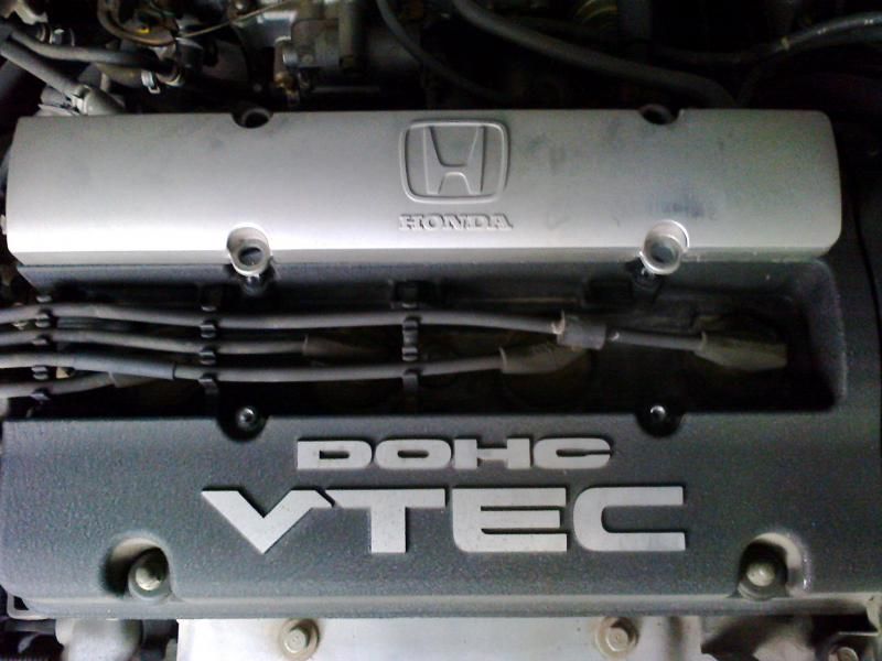

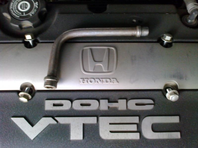

Honda yazılı üst kapağı 10 numara lokmayla sökerek işe başladım

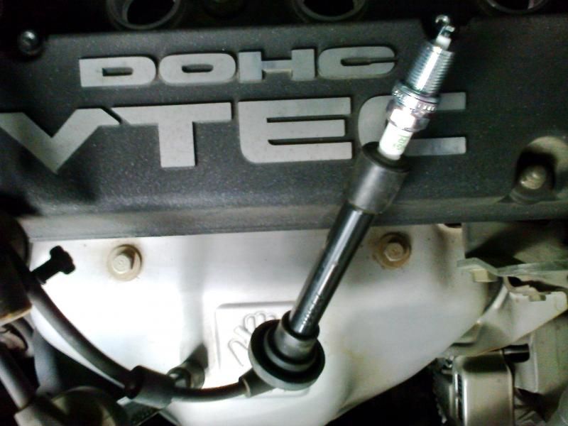

Yuvalarına sert bir şekilde geçmiş olan Pipoları çıkarırken biraz güç sarfetmek ve hafif döndürmek gerekiyor
Buji anahtarıyla bujiyi gevşettim; ancak benim buji anahtarı bujiyi tutamadığı için, Bujileri Pipolarla çıkardım ;)
Yeni Bujilerimizi takarken de Pipoları aynı şekilde kullandım :)

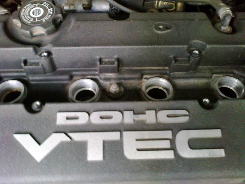

Eski Bujiler ve Yeni Buji arasındaki fark...

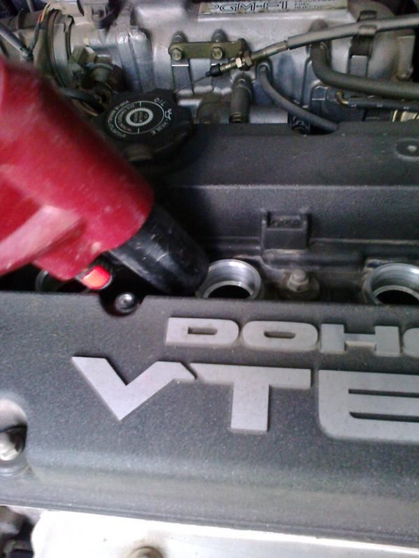

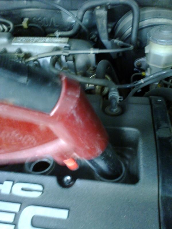

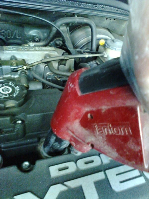

Elektrik süpürgesiyle tüm alanları temizledim ;)
WD40 sprey içerikli bir bezle Pipo ve Buji kablolarına detaylı bir temizlik yaptım

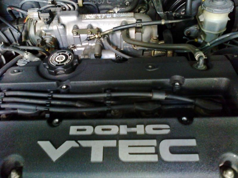

Son olarak Bujileri yuvalarına uygun torkda sıkıladıktan sonra "Pıt" sesini duyacak şekilde Pipoların montajını yaptım

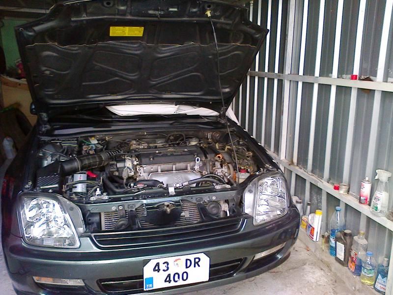

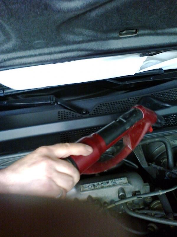

Elektrik süspürgesini elime almışken kaput altı, dip, köşe, bucak, silgeç altı ızgara ve radyatör önü toz pislik sinek böcek hepsini temizledim.
Ve son olarak üst kapağımızı takıp marşımıza Bismillah dedik ve mutlu son...:)
