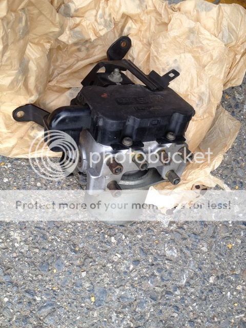

konunun buraya daha uygun olduğunu düşünerek buraya ekledim...
işte amerikadan gelen ve bizdeki abs motorunun yer değişimi aşaması.
sökme ve diğerini takma işlemleri

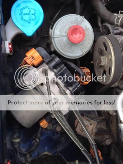

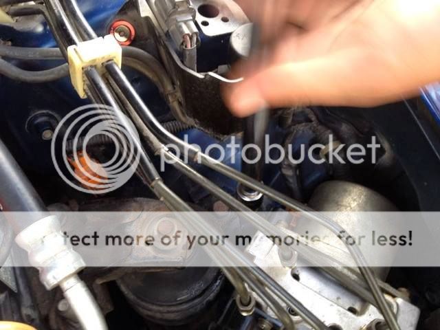

önce abs modülüne giren 2 adet giriş ve dört teker için çıkış yapan 6 adet metal hidrolik borularının itina ile sökülmesi...
sonra direksiyon hidrolik yağ kabının sehpasından çıkarılarak hafifçe kenara çekilmesi ve sehpasının oradan sökülmesi...
3 adet jakın yerlerinden çıkarılması...
kendi sehpasına 3 adet darbe emici burç ile oturtulmuş olan abs modülünün sehpası ile beraber 3 dikey civatalarından sökülmesi...

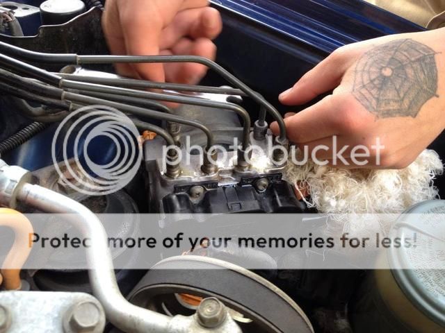

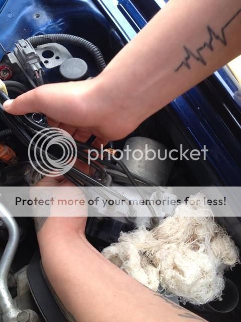

hidrolik yağ yavaş yavaş sızma şeklinde akıyor , püskürmüyor , üstübü veya emici özelliği olan bez sünger ile desteklenirse iyi oluyor...
metal hidrolik hortımların bir gerideki plastik ayağı da sökülüp hortumlar fazla ganırttırmadan yana alınıyor :)
abs modülatörü direk olarak yukarıya doğru çıkarılıyor....
diğerini takma işlemleri bu işlem sırasının tersine doğrudur...

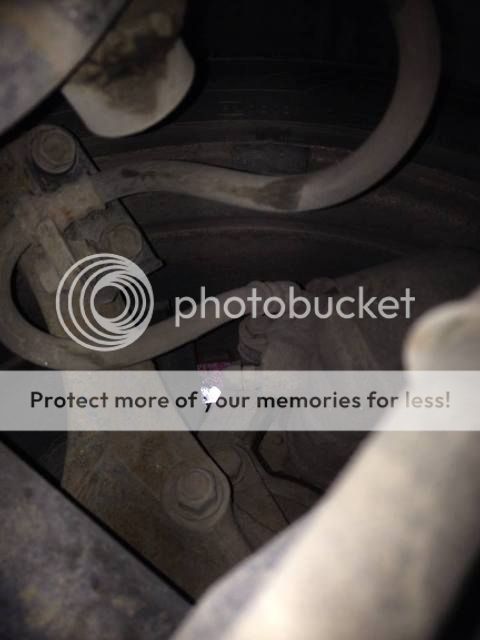

sadece araç çalıştırılmadan önce son resimdeki her tekerde olan fren hidroliğinin teker fren aksamına bağlantı noktasının hemen yanında duran ve tepesinde lastik bir şapka olan musluktan havası alınması gerekiyor...
işte bu aşağıdaki resimde beyaz lekenin sağında görünen civata göbekli musluğun lastik şapkası çıkarılıyor....
göbeğinden 10 numara açık veya yıldız anahtar ile gevşetilip frene sert bir şekilde , hava bitip sadece yağ gelene kadar basılıyor pompalanıyor.
yeter dendiği ansa frene son kez basılarak basılı olarak tutularak civata göbekli tahliye musluğu sıkılıyor.
tekrar frene basılarak kaçak olup olmadığı ve pedalın sertleşip basmadığı test ediliyor.
bu işlem her lastiğe yapılıyor. ve her defasnda dot-4 fren hidroliği ekleniyor.
bu işlemin tamamı için yarım litre dot-4 çok çok yetiyor.
