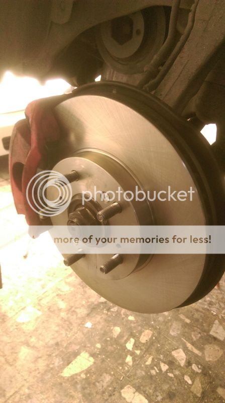

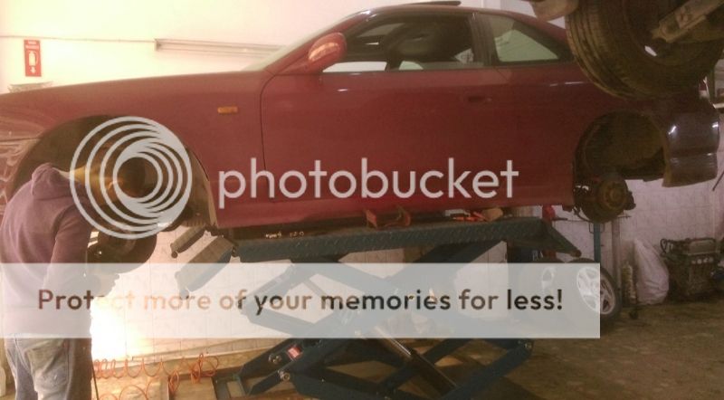

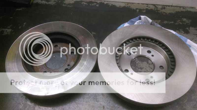

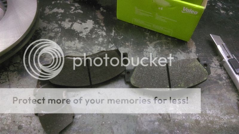

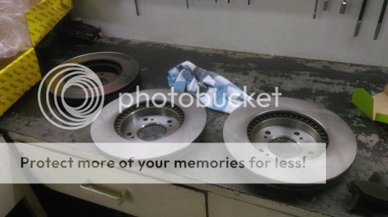

Evet, biraz zor olsada fotoğrafları yüklemeyi başardım,,
Çıkan diskler oldukça kötü durumdaydı,marka düşük kalite olsa bile bu değişimden çok memnun kaldım,
daha 50 km yaptım, frenlere yüklenmiyorum şimdilik ama sorun yaşatacak gibi görünmüyor,,
100-150 km sonra orta hızlarda biraz oturucam frenlere bakalım nasıl tepki verecek bende merak ediyorum..
Bu arada arka balataların fotoğrafını çekmeyi unutmuşum :(
