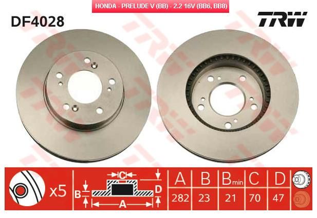

- Haklısınız Turgay abi tecrüblerinizi ve önerilerinizi önemsiyorum. Fren diski konusundaki iyileştirmenin sadece diskle sınırlı kalması anlamsız olacağı anlaşıldı. Ebay üzerinden bu tarz bir alışveriş yapmanın da risklerini öğrenmiş olduk. Fren diski konusunda kafamda yeni bir alternatif oluştu onu da sizlerle paylaşmak istedim. Civic EP3 Type-R modelinin yine OEM TRW marka orjinal fren disklerini inceledim. Ölçüler ve ebatlar birbirine çok yakın kıyaslamak için ölçüleri paylaşıyorum. 2 model arasında sadece merkezleme çapının uyup uymayacağı konusunda şüpheliyim. Bu değişikliğe aslında çok sıcak bakmıyorum ancak yine de paylaşmak isterim.
Civic EP-3 Type-R

Konu ile ilgili dün İkiler de Murat usta ile görüştüm. Typer ların diskleri arkalara uyuyormuş fakat önlerde kalın geldiği için uymuyormuş maalesef. Uysa bile Murat usta iyileştirme adına bir işe yaramayacağını söylüyor zaten. Fren, disk, iyileştirme konusunda araştırmalarım devam ediyor. Herhangi bir gelişme olursa hemen haber vereceğim.

İlginiz için teşekkür ederim Turgay abi. Arkaları değiştirmemizin etkisini merak ediyorum aslında. Ayrca disk resimlerindeki kalınlıkları gösteren değerler 23mm ve 25mm. 2mm fark kalınlık diskin uymasına demek engel oluyor. Ne yapalım araştırmaya devam...
