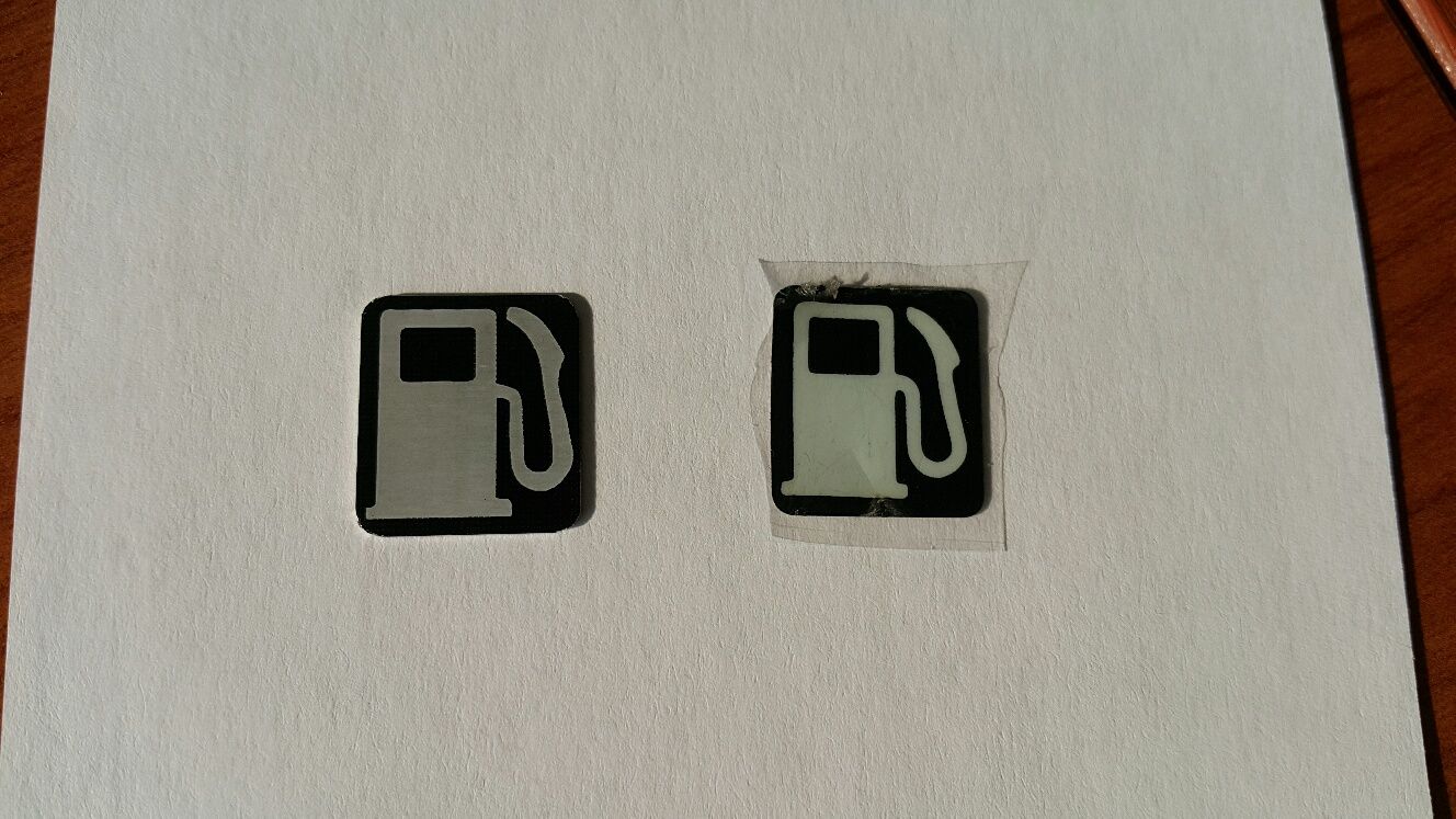

Ben de fırsat bu fırsat diyerek çoğu Prelude'te eksik olan bagaj ve benzin depo kapağı açma etiketleri için kendisine başvurdum.
Gayet güzel bir şekilde etiketleri vektörel hale getirdi. Ben de dün ilk denememi yaparak benzin depo kapağı etiketini EVLADİYELİK olacağını umduğum bir halde yaptırdım.
Mevcut etiketler bildiğiniz üzere kağıt gibi ince bir etiket ve bir süre sonra kenarının kalkması ile başlayan kaybolma sorununa mahkumlar. Ben bu etiketleri siyah fırın boya uygulamasına tutulmuş 0,3mm kalınlığındaki alüminyum bir levha üzerine lazer ile kazıttırdım. Yani bir nevi lazer ile boyayı sıyırıp aldırmış oldum.
Beklediğimden çok daha iyi bir sonuç aldım. Yuvasına da LÖPÇÜK diye oturdu... 8-)
Hem de hepi topu 10 TL'ye. :mrgreen:
Yanlış ölçüden ötürü bagaj kapağı etiketi olmadı, dün gece hatunu tekrar çalıştırarak bugün nihai sonuca ulaşacağız.
Vernikleme/verniklememe arasında kaldım, görüşlere açığım.
Arzu eden arkadaşlar haber ederlerse kendileri için de bastırtabilirim. Hatta yaptırdığım yerin telefonunu da verebilirim, arayıp fiyat bilgisi alabilirler.
(Bu gibi konularda suistimallerin olduğunu duydum, merak eden olursa yapılan yeri arayabilir :D )
Aha bu beleş grafikçi :mrgreen: :
Aha bu yeni ve eski etiket kıyası:
Aha bu da etiketin arkası:
